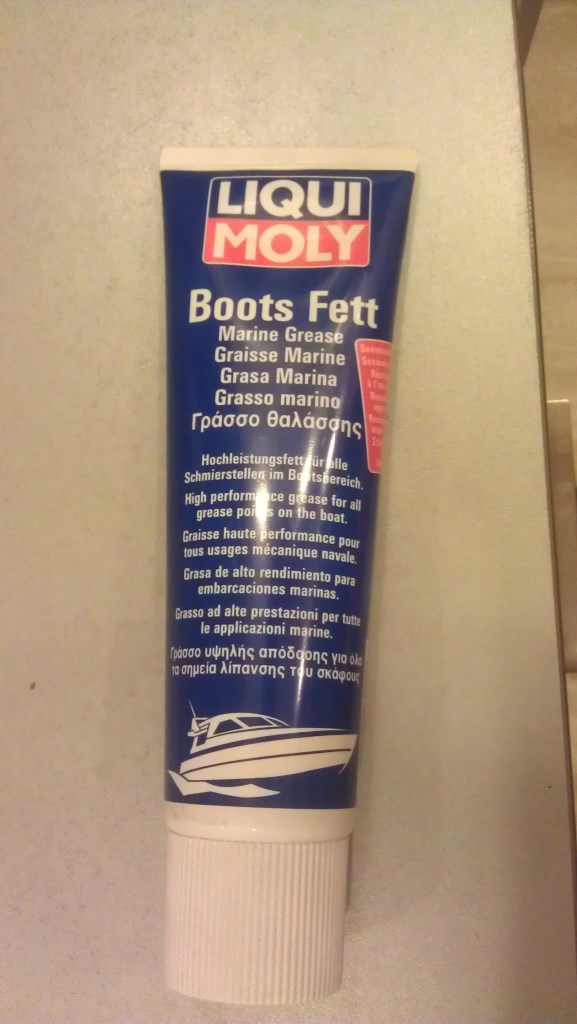

СообщениеDiabolo80 » 07.11.2013, 22:05
Прикупил сегодня смазочку, если кому нужно могу слить где :) Кальциевая, для "подводных" лодок... Всего 350р за 250 г тюбик, Моторекс 2000 за 100 грамм дороже стоит :)
Сообщениеkirill-k2 » 07.11.2013, 23:00
Ух ты! как раз собрался искать. Где брать? Это-ж сульфат кальциевая?
Добавлено спустя 8 минут 2 секунды:
Для информации. Совсем везде ее закладывать не стоит, насколько мне известно.. подшипники рулевой, подвеса, каретки можно смазывать. А вот подипники втулки - можно, но не рекомендуется. Температурный режим не позволяет, потечет. Ну и в лютые морозы оно дубеет - благо, что в наших краях такого не водится.
СообщениеDiabolo80 » 08.11.2013, 00:28
kirill-k2 \$m[1]:Где брать?
http://autone.ru/product/lm-konsistentn ... ka-250-gr/
вчера заказал прямо на сайте, сегодня забрал Седина/Карасунская. Оплата при получении. О готовности заказ приходит SMS
kirill-k2 \$m[1]:А вот подипники втулки - можно, но не рекомендуется. Температурный режим не позволяет, потечет.
Не ужели больше 100 градусов втулки греются? Вот описание смазки
3509_description_file.doc
Сообщениеkirill-k2 » 08.11.2013, 00:46
о, так у нее рабочая до сотни. Это отлично. Должно хватать. Я почему-то думал, что там в два раза меньше верхний предел. спасибо за информацию!
