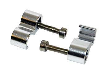

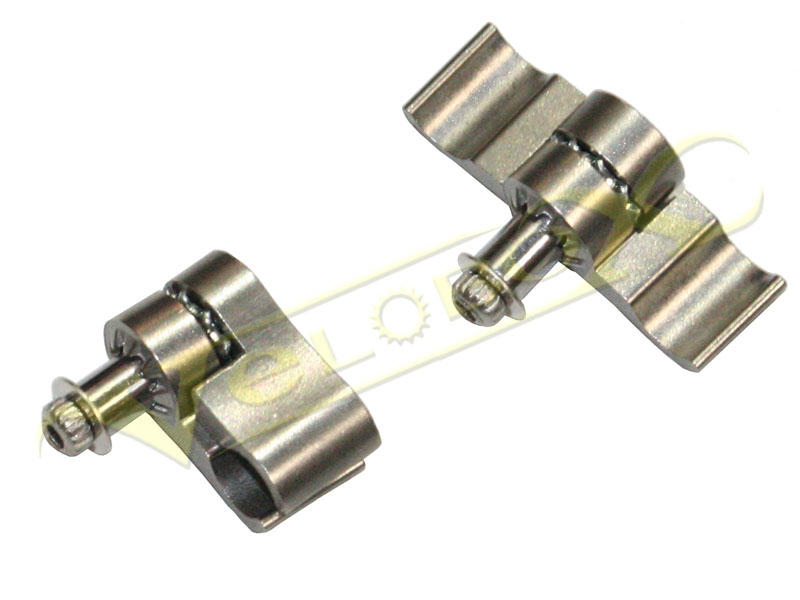

Добрый день, ищу крепеж гидролинии к раме (металлический, без клея и стяжек). Может кто-нибудь сталкивался? Готов ждать даже доставку с Марса, если цена не будет кусаться...
Добавлено спустя 6 минут 58 секунд:
на чейне вот есть, но я считаю что тож дорого, надо 6. А это от 780р.без доставки... Нехило для пар грамм желзячек.
http://www.chainreactioncycles.com/ru/r ... -prod34709
Добавлено спустя 1 минуту 25 секунд:
]:-> буду наверное рассверливать раму
Добавлено спустя 2 минуты 25 секунд:
в Москве та же цна. точно дорого. http://www.velobomba.ru/goods/show/id/1244
