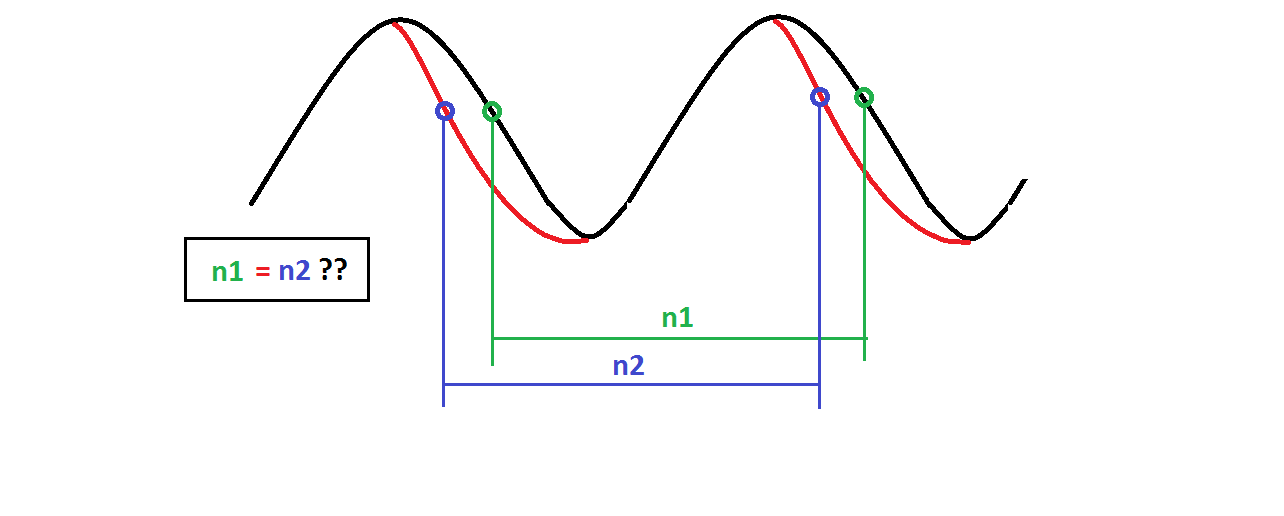

Сообщениеscorp2410 » 14.08.2014, 11:44
kirill-k2 \$m[1]:Соответственно ход между зубами увеличивается... Короче. Расстояние между зубами на изношенной звезде одинаковое, конечно. Но! У новой цепи-то оно меньше
вот-вот это то самое место, которе меня смущало. Приведу визуализацию своего смущения. НО прошу рассмотреть только с точки зрения метрики, а не профиля, т.е. чисто "расстояние между зубами" и "расстояние между пинами". Вопрос профиля сложный, предлагаю оставить на потом))
из картинки получается, что расстояние между каждой соотв точкой рабочих грани!!! (это важно) зуба одинаково у новой и изношенной звезды в виду одинакового износа этих граней и по величине и по профилю относ друг друга. или где-то что-то упускаю?

СообщениеFox » 14.08.2014, 12:21
Велосипедная цепная передача имеет так называемое "нормальное зацепление". Шаг цепи всегда больше шага звезд. Так что Шелдон был неправ, или его переводчик, или было упрощено)
Короче http://www.activexpo.ru/gonochnye-velosipedy-str49.html
там все просто и надеюсь понятно. Немного "покурив", можно понять от чего увеличивается износ при новой цепи и старых звездах, и наоборот.
Если совсем в теорию вдаваться, гуглите "нормальное зацепление цепные передачи"
Сообщениеkirill-k2 » 14.08.2014, 12:41
Расстояние n1=n2 только по окружности. Или если бы контакт между звездой и цепью был бы вытянут по бесконечной линии. Звенья же цепи, на половину обернутой вокруг звезды, контачат роликами с разными точками на зубах (разными по высоте). Т.о. если профиль меж зубов нормальный полукруг, то эти точки касания одинаковые. Если же профиль звезды "испорчен", то расстояние от точек касания звеньев будет различаться.
Так что без "развертывания" звезды в линию и разбора профиля никуда )

СообщениеFox » 14.08.2014, 14:09
если в двух словах...
нормальные звезды и цепь - износ равномерен и скажем стандартен.
новая цепь, старые звезды, или наоборот... неважно. Цепь дает нагрузку на зубья звезды не равномерно, а только на малую их часть, независимо от обхвата звезды цепью. В самом плачевном случае нагрузка идет на один зуб. Зуб этот может быть входящим или исходящим, в зависимости от ведомая или ведущая звезда и что больше изношено, цепь или звезды.
Я не художник) так бы нарисовал за 5 минут. С рисунком проще объяснить.
Добавлено спустя 13 минут 57 секунд:
Представь рейку с пазами, это будет звезда. расстояние между центрами пазов пусть 20мм.
Теперь представь палку с гвоздями, это наша цепь. Расстояние между гвоздями все те же 20мм.
И пусть таких пар будет 3, то есть три гвоздя и три паза
Вставил гвозди в рейку, зазоры выбрались, каждый гвоздь уперся в стенку своего паза.
Теперь берем изношенную палку) Расстояние между гвоздями стало больше, плюс оно не фиксировано, а увеличивается только под нагрузкой. Значит вставить гвозди в пазы все еще можно, но потянув за палку иы упрем в стенку паза только один гвоздь, остальные из-за износа не сдвинутся.
так понятней? Если да, то дальше развивай мысль в направлении изношены пазы а не гвозди, силу прикладываем к рейке а не палке ну и т.д.))
Ну и попробуй сделать пар не три, а 100. получится что вставить можно будет только часть гвоздей, остальная просто вообще мимо пазов попадет)
Сообщениеtomato » 14.08.2014, 15:32
Плюсуюсь в команду к Лёхе.
Рейка с пазами и палка с гвоздями (новые):
Изнашивание звеньев (зубов) идет равномерно, должна получиться такая картина:
Fox \$m[1]:Представь рейку с пазами, это будет звезда. расстояние между центрами пазов пусть 20мм.
Не вызывает вопросов.
Fox \$m[1]:Теперь берем изношенную палку) Расстояние между гвоздями стало больше, плюс оно не фиксировано, а увеличивается только под нагрузкой. [b]Значит вставить гвозди в пазы все еще можно, но потянув за палку иы упрем в стенку паза только один гвоздь, остальные из-за износа не сдвинутся.[\b]
А вот тут непонятно. Если износ узлов шел равномерно, то расстояние между гвоздями действительно становится больше, но расстояние между их центрами не меняется. Т.е. мы должны получить вторую картинку. Но практика доказывает, что ты прав, Жека, где подвох?

Сообщениеkirill-k2 » 14.08.2014, 15:46
tomato
Картинки справделивы только для равномерного износа. Но! Цепь изнашивается (растягивается) быстрее, чем стачиваются зубы. Это раз. Пример с гребенкой показателен только для общего понимания. Это два.
В случае со старой кассетой (источенной звездой) надо смотреть развертку точек нагрузки. Для каждого звена они не соответствуют точкам n1 и n2 на картинке Алексея. И, в худшем случае, как сказал Евгений - нагрузка будет только на один зуб и одно звено, а не распределена по всем зубьям под цепью.
Сообщениеtomato » 14.08.2014, 15:56
kirill-k2 \$m[1]:Картинки справделивы только для равномерного износа.
Звенья цепи изнашиваются равномерно. Зубья звезд изнашиваются равномерно.
kirill-k2 \$m[1]:Пример с гребенкой показателен только для общего понимания.
Это именно то, чем я тут занимаюсь. Возможно, Лёха тоже здесь за этим (имеется ввиду общее понимание).

СообщениеFox » 14.08.2014, 16:03
kirill-k2 \$m[1]:Картинки справделивы только для равномерного износа. Но! Цепь изнашивается (растягивается) быстрее, чем стачиваются зубы.
да не причем тут это. Картинка не учитывает что гвозди между собой не имеют фиксированного расстояния. Берем правую часть картинки. Первый гвоздь зацепился, все верно. расстояние между пазами фиксировано и равно N. Расстояние между гвоздями N+ износ. То есть второй же гвоздь будет просто лежать в пазу, но усилие он уже не передает.
На зведах - первый ролик цепи зацепился как положено. Второй, по условиям задачи(у цепи всегда шаг больше), подпрыгнет по профилю зуба чуть выше, что бы компенсировать разность шага. Третий еще выше, и т.д. Если цепь и звезда новые, то предположим на 36 зубой звезде, или на пол обхвата это 18 зубов, цепь к последнему звену зацепа подскочит к самой вершине зуба. Но все звенья будут передавать усилие.
Теперь цепь имеет серьезный износ. Первый ролик так и зацепился, второй, так как износ больше, подпрыгивает уже выше по профилю, третий еще выше, а четвертый оп, а подскакивать то уже некуда, и он просто лежит между зубов, но не передает усилие).
Понятно?
В зависимости от ведомая\ведущая звезда, износ выше у цепи или звезды, результаты меняются на противоположные. Как пример все наверное знают как закусывает цепь в системе. Это потому что нагрузка тока на последний, выходной зуб звезды, она настолько высока, что цепь не сходит с зуба. Ну и дальше тыр тыр тыр в кассете, это когда нагрузка тож на последний зуб, но ветка рабочая, цепь не может намотаться на звезду кассеты.
Сообщениеtomato » 14.08.2014, 16:11
Спасибо, Жека, врубился.
