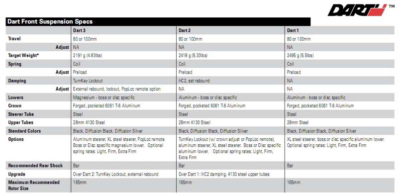

Есть Вилка Rock Shox Dart 3
Читал, что ее работу можно существенно улучшить, обрезав часть эластомера и добавив масла.

Сообщениеmirotvorec » 15.09.2010, 18:17
Costa L \$m[1]:Есть Вилка Rock Shox Dart 3
В ней нет эластомера. Вилка пружинно-масляная.

Сообщениеilish » 15.09.2010, 19:57
Почему же нет? Если Dart 3 самая простая из серии то так и есть. 2 и 1 насколько припоминаю уже с маслянной ванной.
Если обрезать эластомер, то вилка будет пробиваться в конце хода, особенно если она и так не сильно жосткая. Но на при езде по холоду смысл имеет для придания большей мягкости.
Воздушный клапан сделать можно, но только если там предусмотренна маслянная ванна. Если нет, то скорей всего вилка будет не герметична и как следствие НЕ держать давление, это раз. И даже если это получится - воздух в отличии от причины НЕ прекращает оказывать давление на расжатие вилки в конце хода и без маслянного демфера на каждой кочке вилка будет реактивно без сопротивления возращаться назад с характерным звоном и отдачей по кистям.

Сообщениеmirotvorec » 16.09.2010, 12:01
ilish \$m[1]:Почему же нет? Если Dart 3 самая простая из серии то так и есть. 2 и 1 насколько припоминаю уже с маслянной ванной.
наоборот, Dart 1 самая худшая вилка без масляной ванны. А Дарт 2 и 3 с масляным демпфером
http://poehali.net/attach/dart..123_.jpg

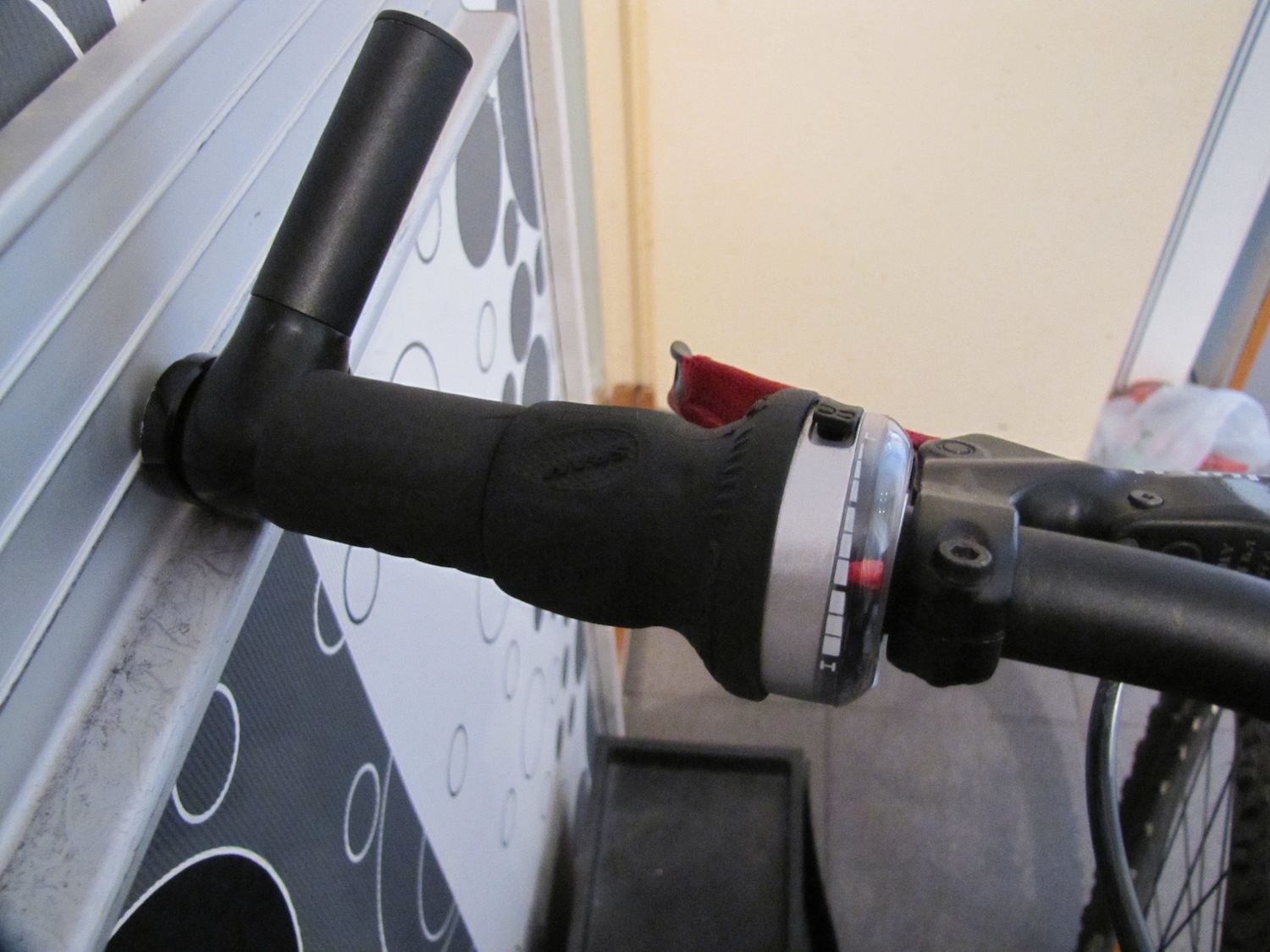

купил передний переклюк sram x-9, который якобы поддерживает 9 положений. на х-9 манетке передней срамовской - 9 положений. Но переклюк перекрывает только 6 из них в крайних своих положениях. Что делать?

СообщениеWWolf » 27.10.2010, 21:54
это все-таки ПЕРЕДНИЙ
фото в студию переднего переклюка на 9 скоростей и системы и байка в целом :-D
ты манетки не попутал случаем? :-D

не плачь, маленький, вот тебе фотка http://www.chainreactioncycles.com/Mode ... elID=22775 и описание там же про 9 скоростей. Манетки не попутал. Если очень захочется сфотографирую и манетку левую на 9 скоростей, а пока попробуй в интернете сам поискать. Я два байка собрал в своей жизни ни одного вопроса на форуме не задав, а теперь всякие умники пытаются казаться остроумными, хотя сказать по теме ни слова не могут. Модератор, ау!

http://sram.ru/products/front-derailleur-sram-x9-9-sp/
читай мануал и учи английский. wild rain означает совместимость с касетой сзади, а не кол-во скоростей спереди, разница в зазоре под 8-10 ск цепи. дальше с манеткой левой на 9ск, фото в студию плиз.
СообщениеWild Rain » 29.10.2010, 13:16
английским я владею в совершенстве на бизнес-уровне, так что выстрел мимо.
