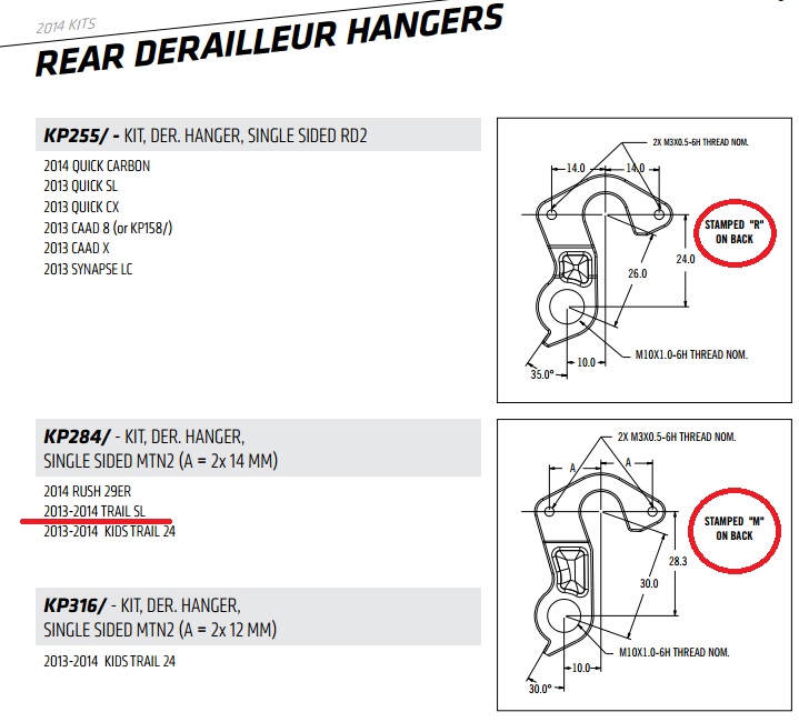

СообщениеDiabolo80 » 30.08.2014, 20:00
Пушной звер \$m[1]:вот, Х83
да x83 вроде оно. Я вчера уже заказал оригинал по 11 фунтов за шт :(
СообщениеПушной звер » 30.08.2014, 22:19
так и в китае закажи, редкие петухи лишними не бывают, причем по 5 баксов за штуку.
СообщениеDiabolo80 » 30.08.2014, 23:08
Пушной звер \$m[1]:редкие петухи лишними не бывают, причем по 5 баксов за штуку.
рассмотрел, не то что нужно...
Сообщениеkirill-k2 » 31.08.2014, 01:50
Посадочные у них одинаковые. Длинна "хвоста" в этом случае может влиять на переключение - но скорее всего не будет. За 5 баксов надо брать! ;)
ЗЫ если знаешь где в Москве их найти - скажи, привезу.
СообщениеDiabolo80 » 31.08.2014, 12:18
kirill-k2 \$m[1]:За 5 баксов надо брать!
ок возьму.
kirill-k2 \$m[1]:ЗЫ если знаешь где в Москве их найти - скажи, привезу.
в Мск нету, на веломании человек всю Мск обползал, нигде не нашел петуха на Трэйл :(
