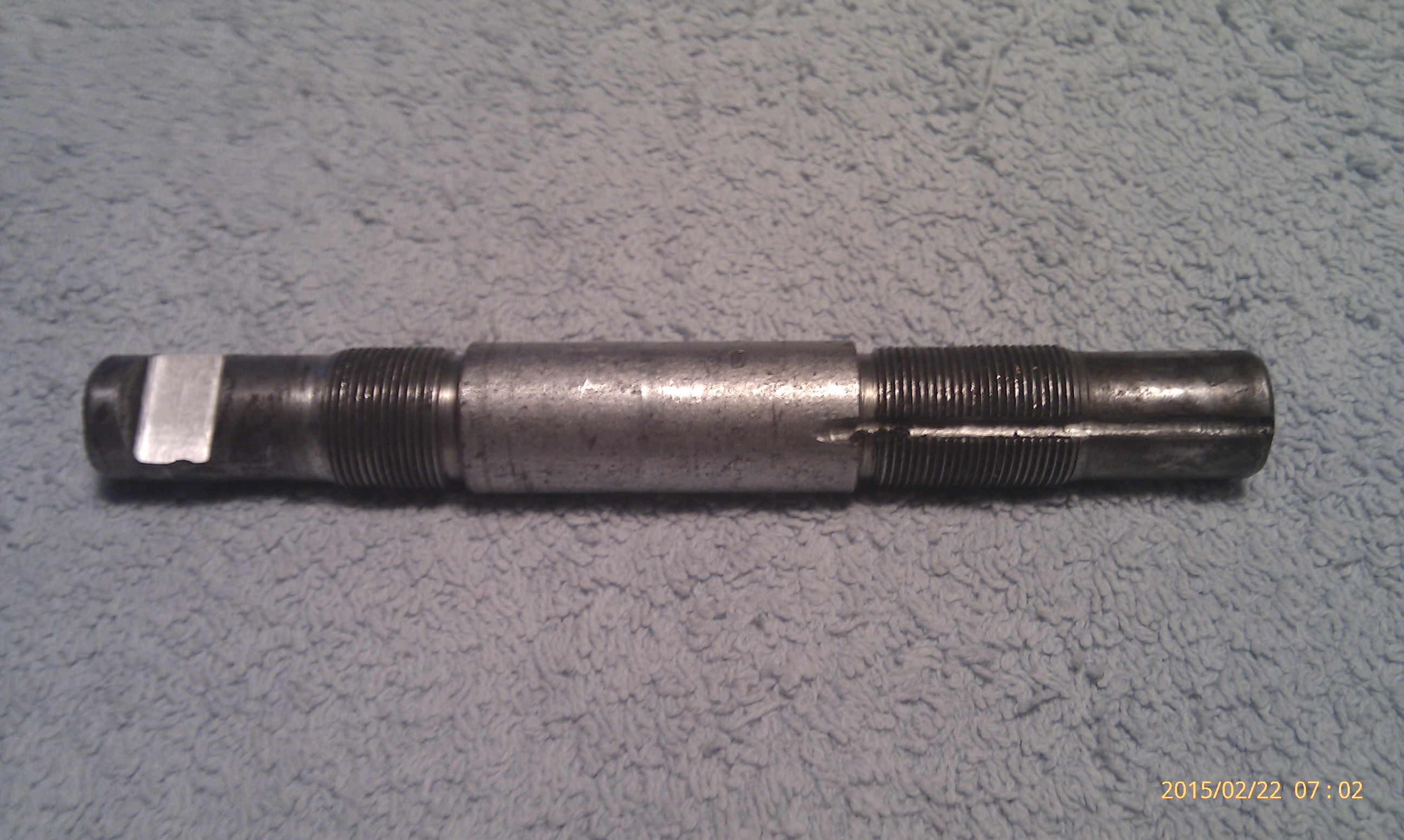

СообщениеБигвелл » 22.02.2015, 10:27
Уважаемые коллеги..! Нужна ваша помощь..!
Взгляните - быть может у кого-нибудь из вас есть в запасниках вот такая деталь..?
Это вал каретки от советского велосипеда "КАМА".
Куплю, сменяю или приму в дар..! Данная деталь очень нужна для реставрации этого велика.
Сообщениеloom » 22.02.2015, 14:08
Уууууу.... Что тоже шлиц под клин приболел ? Вроде у велобабушки на РМЗ были такие каретки . Тоже есть рама с больной кареткой такого типа , конструктив чем то похож на новомодный прессфит , ток диаметр другой , вот думаю надо переходник выточить :)

Сообщениеdrumgog » 22.02.2015, 14:22
loom \$m[1]:надо переходник выточить
с "нуля" тоже выточить не должно быть проблемой. Был бы образец или чертеж (эскиз), то на работе можно было бы сделать

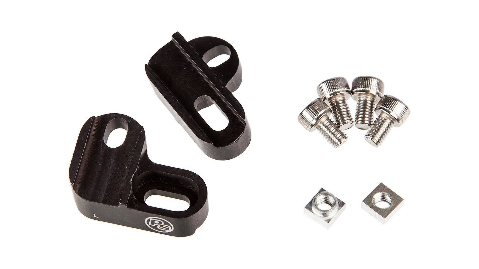

Сообщениеloom » 28.02.2015, 22:32
Есть желание избавится от пары хомутов на руле , думаю повесить шифтеры на тормозные ручки. Гипотетически это реализуемо НО , тормоза у меня шимано , а шифтеры срам :( Готовые решения есть ,
но цена на них конская =-O
Реально конская , добавить пару штук и купить авидовские тормоза того же класса .
Суть вопроса , попадались ли комунить чертежи этих переходников
, или может есть у кого ? Дайте плиззз отксерить :)
И ли хотябы шимановскую половинку , на прокат ,с возвратом .

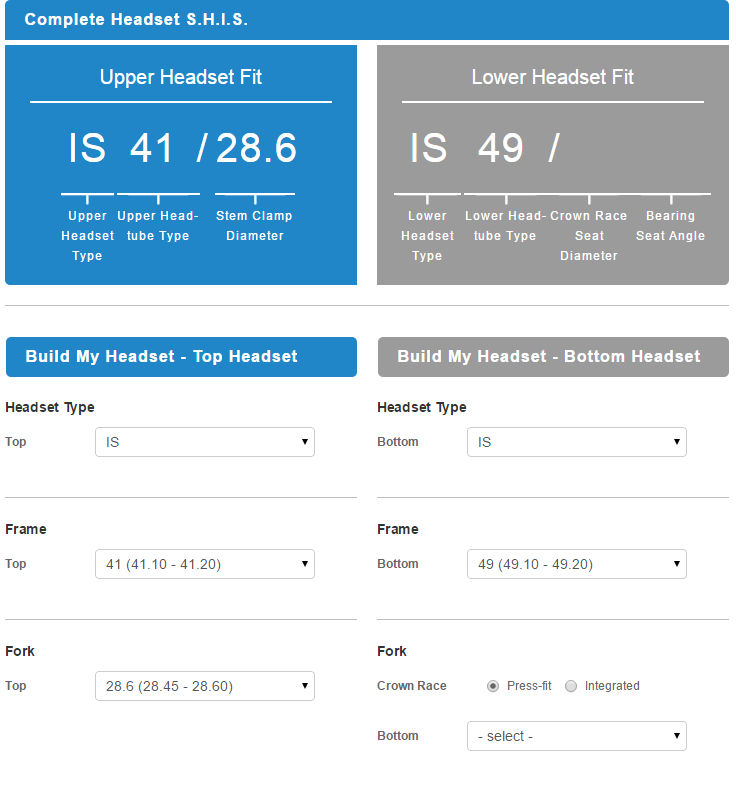

СообщениеPalant » 25.03.2015, 17:26
А где бы мне взять конусную рулевую 1 1/8" → 1 3/8"? Или хотя бы нижние подшипники соответствующего размера (IS 49). Никто не сталкивался?

СообщениеDiabolo80 » 26.03.2015, 01:22
Palant
это на чем у тебя такое? is49 не бывает, есть zs49 и ec49
Последний раз редактировалось Diabolo80 26.03.2015, 01:24, всего редактировалось 1 раз.
СообщениеPalant » 26.03.2015, 10:33
Это мой шоссер Specialized Allez Race. Я умудрился уже ушатать нижний подшипник в рулевой. Вот его рулевая из спецификации: HEADSET1-1/8" upper and 1-3/8" lower Cr-Mo cartridge bearings integrated w/ headset, 8mm cone spacer, w/ 20mm of carbon spacers. Вот единственный производитель подшипника: http://wheelsmfg.com/products/headset-p ... rings.html.
Вот размеры подшипника из справочной системы Кейн Крик:
Я уже изучил вопрос на хэлпдеске спеша. Посылают к офдилеру, а у дилера таких деталек нет. Печаль.

СообщениеDiabolo80 » 26.03.2015, 11:00
Palant
я думал только Gaint выдумал свою рулевую.... А тут еще и спеш... А что с подшипником? может вскрыть помыть и смазкой новой забить? или ему приснился песец?
СообщениеPalant » 26.03.2015, 11:16
Diabolo80 » 26 Mar 2015, 11:00 \$m[1]:Palant
Я сам не видел, но мастер говорит, что всё. Ездить-то можно. Руль крутится, хоть и не плавно. Буду мучить европейских дилеров наверное.

СообщениеPalant » 26.03.2015, 16:57
01eG
Спасибо, я уже нашёл несколько предложений. Я так понимаю, что в этом лоте распродажа остатков снятых с производства. Пытаюсь сейчас решить вопрос в долговременной перспективе. Хотя может есть смысл просто выкупить весь лот.

Сообщениеkirill-k2 » 27.03.2015, 04:06
Palant
Зачем тебе весь лот-то? Пару купи и хватит. Они долгоживущие. Убить их можно только целенаправленно. Т.е. не стоит злоупотреблять шоссером на Четвергушках и керхерингом.
И после покупки подшипникам сразу нулевое ТО - по замене смазки на более водостойкую. Более того, готов твой сейчашный подшипник восстановить до приемлиемого состояния. Приезжай в гости, в общем.
СообщениеPalant » 27.03.2015, 09:26
Спасибо. Я уже озадачил офдилера. Они тоже попробуют восстановить, а там будут делать запросы дальше по цепочке к поставщикам.
