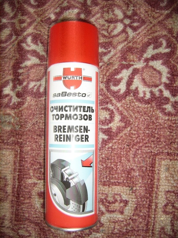

Вот фото, как обещал. Если у кого проблемы с жирными тормозилками, звоните, попробуем исправить.
Очиститель

to Beтep: по моему опыту в случае с велосипедными колодками крайне бесполезная жидкость)))
Чтобы избавить от загрязнения колодки и тормоза нужно очистить и прокалить. Но это нужно делать грамотно чтобы НЕ пережечь и ротор и колодки.
