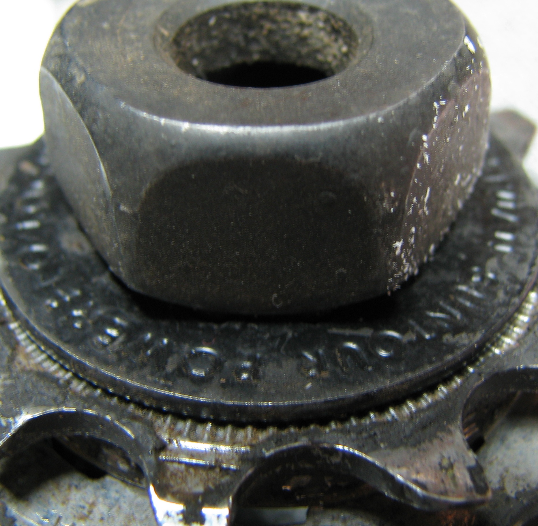

СообщениеANDI » 17.04.2011, 18:09
MasterSl \$m[1]:Сегодня заметил, что самая маленькая и следующая звездочка кассеты немного сдвигается вокруг своей оси, примерно на миллиметр на два. Вопрос в том стоит ли рвать волосы на голове и думать о покупке-замене кассеты? Или это болезнь не страшная и долгоиграющая?

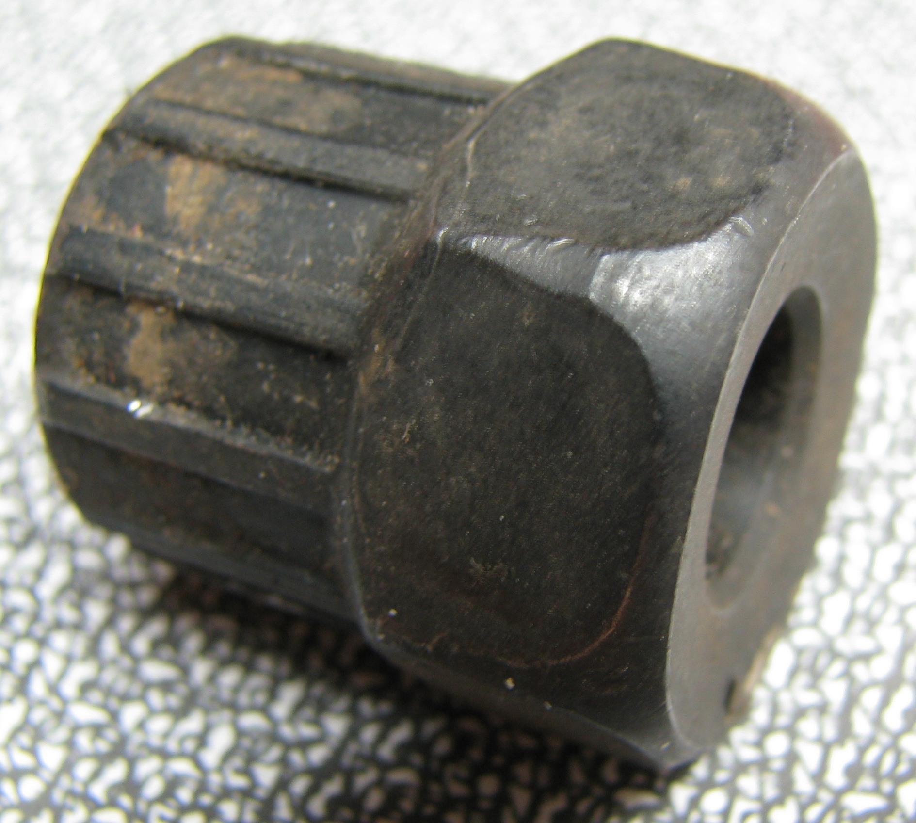

Две маленькие звезды на кассете относительно друг друга сдвигаются? Если сдвигаются - покупай спецключ и закручивай гайку. Если не сдвигаются то это чуток на барабане выработка появилась - еще долго можно кататься.
Так выглядит спецключ
Крути для затяжки по часовой
Возможно все!
Последний раз редактировалось ANDI 17.04.2011, 22:53, всего редактировалось 1 раз.
ANDI

Игорек, мы о разных гайках говорим)
Лично я говорю о Lockring, на котором 40Hm усилие затяжки) Кстати где тама торкс то? Торкс, насколько я знаю, всего в пару местов на велике, в тормозилках и в болтах дисков) Больше не встречал)
MasterSl , ну вот в таком варианте как на фотках, звезды не должны смещаться относительно друг друга, эта самая гайка, сжимает все звезды в пакет, довольно таки с серьезным усилием

СообщениеFox » 17.04.2011, 20:42
Да не ту гайку ты тянешь)))
Надо ту, у которой шлицы внутри)
Кольцо черное) упирается в самую маленькую звезду. Без спец ключа ты ее не затянешь.
вот как она выглядит)
