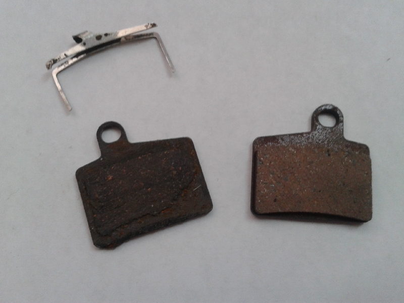

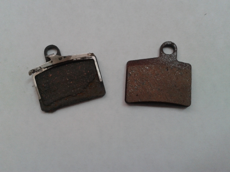

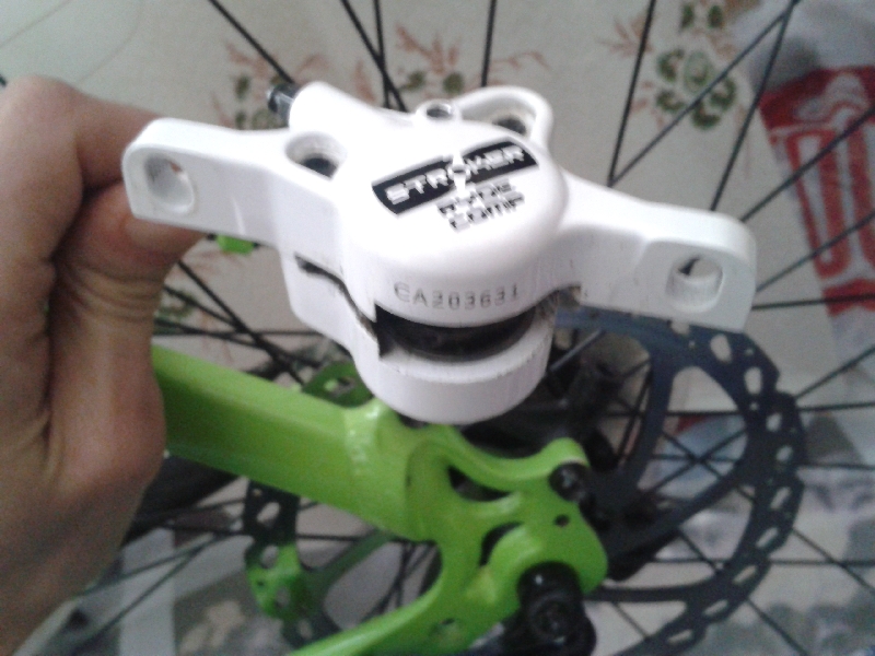

Парни тормоза Hayes stroker ryde! Сточил колодки, вместе со шпильками (перья), купил новые колодки модель тормозов на коробочке как надо (Hayes stroker ryde), но первое, в комплекте нет этих шпилек (перьев) которым хана и на передних и на задних тормозах! И в <СПАМ> сказали что на такие тормоза колодки идут без шпилек (перьев), и что их никогда не поставляли с ними в комплекте, и отдельно тоже не продают! И второе на этих новых колодках фасок нет по бокам колодки, куда шпилька эта металлическая должна вставать! Её роль размыкать колодки! А так получается, что там колодки тупо болтаются в свободном парении.... ((( Тормозные цилиндры без магнитов. ЧЁ ДЕЛАТЬ?????

Kevin » 19 Feb 2012, 10:26 \$m[1]:Парни тормоза Hayes stroker ryde! Сточил колодки, вместе со шпильками (перья), купил новые колодки модель тормозов на коробочке как надо (Hayes stroker ryde), но первое, в комплекте нет этих шпилек (перьев) которым хана и на передних и на задних тормозах! И в <СПАМ> сказали что на такие тормоза колодки идут без шпилек (перьев), и что их никогда не поставляли с ними в комплекте, и отдельно тоже не продают! И второе на этих новых колодках фасок нет по бокам колодки, куда шпилька эта металлическая должна вставать! Её роль размыкать колодки! А так получается, что там колодки тупо болтаются в свободном парении.... ((( Тормозные цилиндры без магнитов. ЧЁ ДЕЛАТЬ?????
На сколько я вижу по фотке - у тебя Hayes Stroker Ryde Comp, у меня просто Hayes Stroker Ryde. Колодки у меня без данной пружины прекрасно работают, но у меня поршни магнитные, поэтому колодки прилипают к поршням. Для твоего случая, нужно было купить что-то типа: http://www.chainreactioncycles.com/Mode ... elID=49736
Не дохрена ли 5 косарей за тормозные колодки!? Чё за идиотизм ))) К тому же на картинку косяк! Пружинка на ней присутствует, но на самой колодке по бокам нет места куда пружина вмещаться должна!

СообщениеПушной звер » 19.02.2012, 16:07
неужто эта вот пружинка способна поршни раздвинуть??
яб без пружины поставилбы
ктамуже это сильнокитайские колодки и долго не проживут..
СообщениеAlexashko » 19.02.2012, 16:30
цена на колодки пораааадовала :) пружинка эта колодки не развигает, а просто придерживает, чтобы не звенели.

СообщениеMc.Sim » 19.02.2012, 16:56
Kevin » 19 Feb 2012, 14:33 \$m[1]:Не дохрена ли 5 косарей за тормозные колодки!? Чё за идиотизм ))) К тому же на картинку косяк! Пружинка на ней присутствует, но на самой колодке по бокам нет места куда пружина вмещаться должна!
сцылку взял первую попавшуюся и Джандекса - на цену не глянул, но когда увидел - улыбнулся. :-D
Есть вот например вариант http://www.hellride.ru/products/19201
С кэццом согласен - пружина тут не должна играть роли. Посмотри, у тебя поршни не магнитные?

СообщениеFaTTy » 19.02.2012, 17:08
Поршни сами расходятся есичо. Пружинка просто не дает колодкам болтаться. Ценник на чайнике - глюк. Как дети малые.

Сообщениеservicemansms » 19.02.2012, 17:09
1) колодки- не колокольчики, что бы звенеть :D
2) поршни раздвигает, масло, DOT, пружина в механике. :good:
3) данная пружинка раздвигает сами колодки в след за поршнями и прижимает колодки к поршням. :good:
4) зачем платить столько за колодки, можно ездить и без них, раз стёр аж пружину, то опыт уже есть :-D
5) И не нужно советовать и писать того чего не знаете - лучше промолчать :gigi: , народ начитается потом в мастерской таких перлов выдаёт, Задорнов отдыхает. =-O

СообщениеFox » 19.02.2012, 17:30
Не, я за язык не тянул никого) Но поршня в калиперах, ессесно в гидравлических, становятся на место не от масла или дота, а из-за хитрой конструкции манжет)

СообщениеFox » 19.02.2012, 17:50
servicemansms, вот это зря)
Сдвигает поршни жидкость. Поршень в ручке создает давление, которое давит на поршни в калиперах. Эти поршни в калиперах и давят на колодки)
А раздвигаются поршня
совсем не так.
В поршне есть резиновая манжета, которая при создании давления, немного деформируется. При снятии давления, эта самая манжета, восстанавливает свою нормальную форму, и тем самым разводит поршни)
кстати этим достигается постоянный зазор между колодками и диском)
