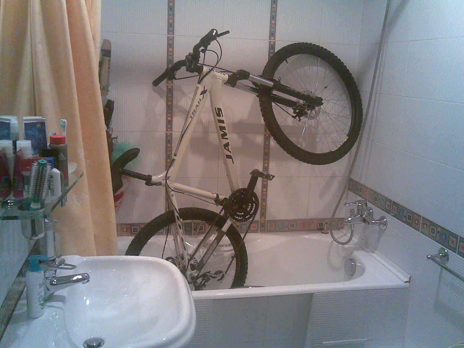

СообщениеTheKIP » 14.10.2009, 22:07

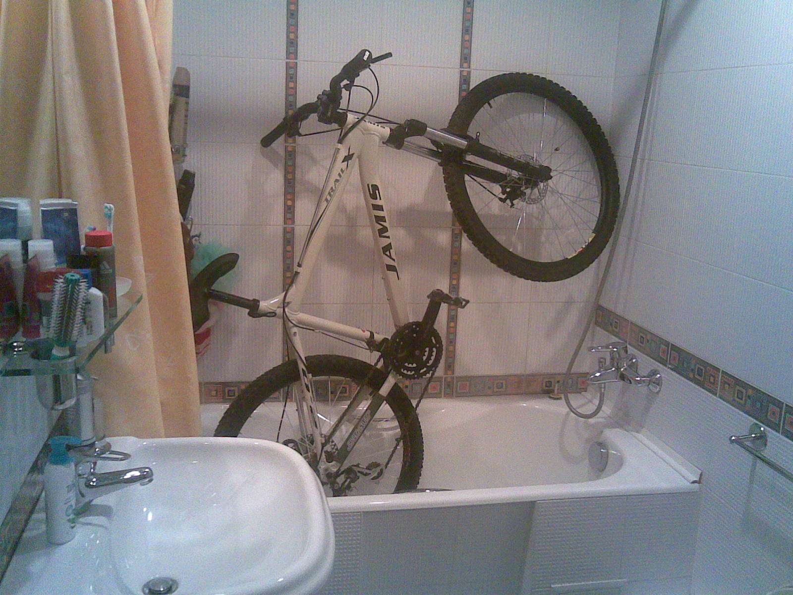

Учитесь как надо мыть вел :gigi: :
