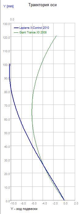

AHTEPO \$m[1]:FPS2 ходит по дуге, как и обычная FPS
Ни разу)
Графики работы) Все ясно в омментах не нуждается.
