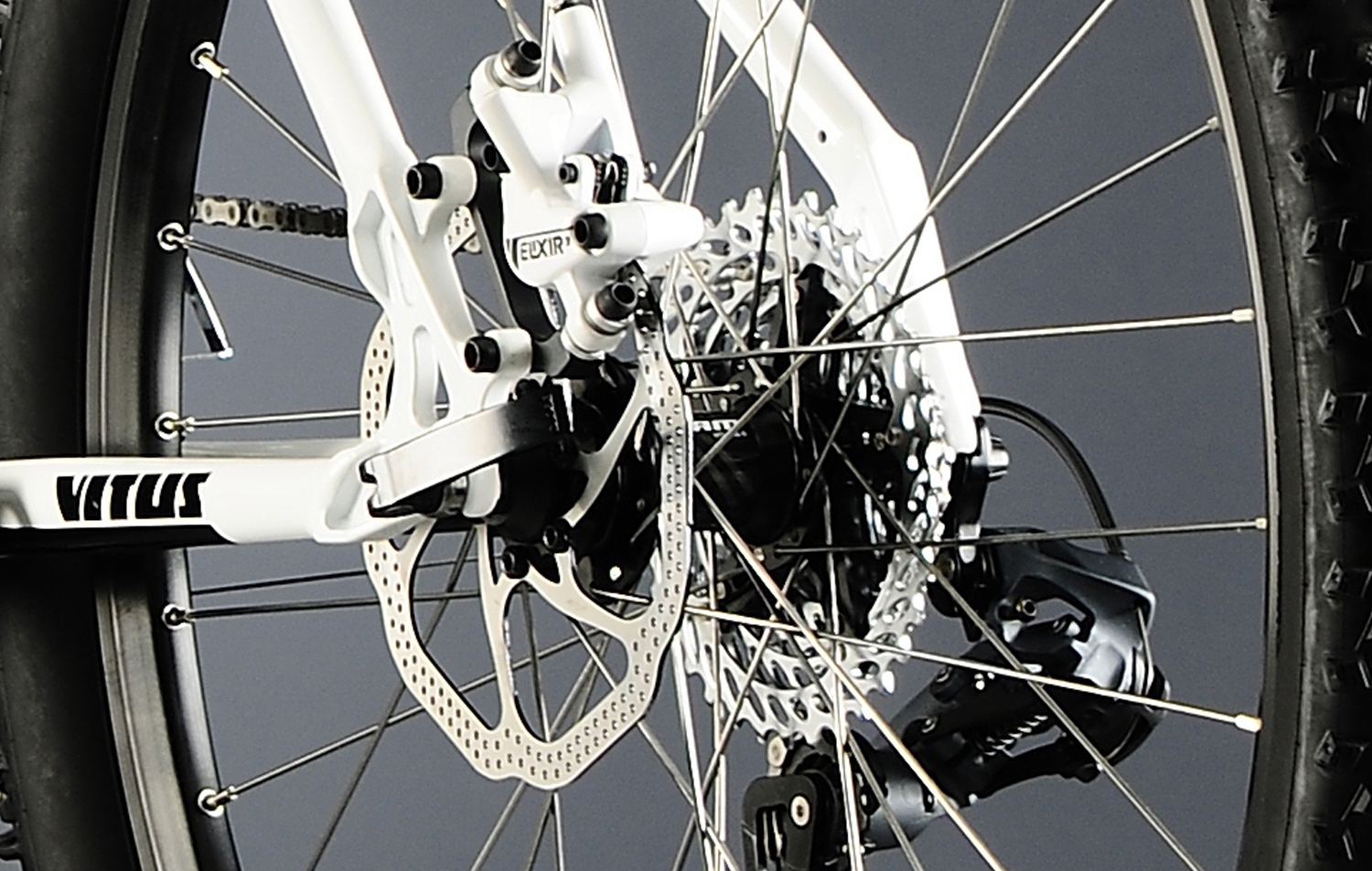

Тормоза это второе на чем нельзя экономить, (первое это седло), вариантов тормоза будет всего три, ободной вбрейк (v-brake), дисковая механика или гидравлика, это обширная тема для размышления, предпочтительнее конечно гидравлика, но и ободные вбрейки имеют право на жизнь.

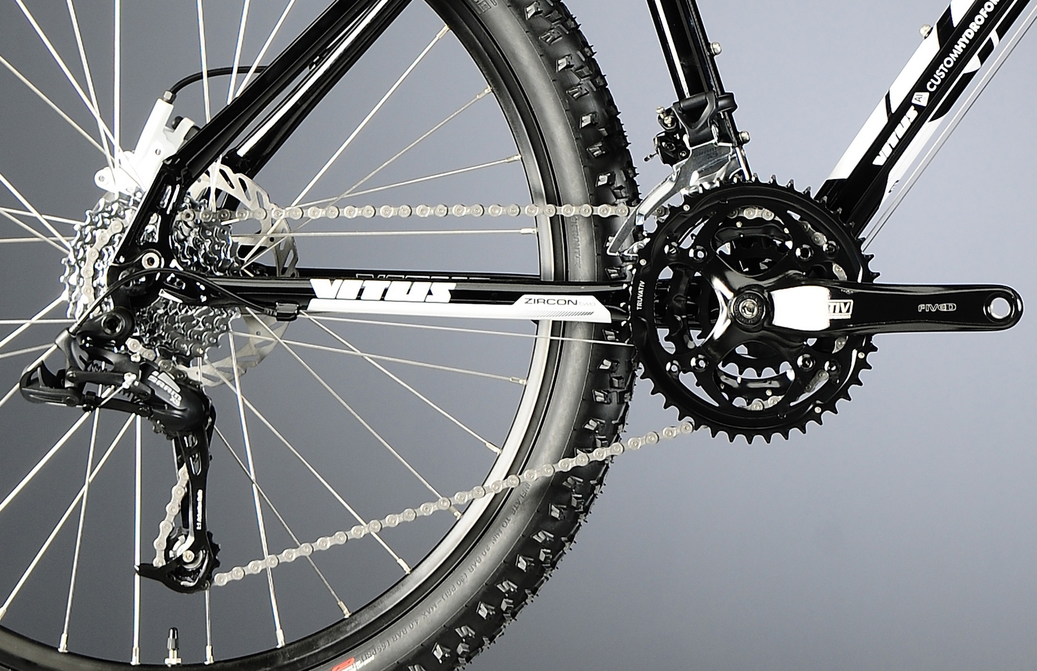

Привод и переключатели, под приводом подразумевается цепь и звезды, шатуны и педали, тут нечего сверхъестественного ждать не нужно, будет везде одно среде бюджетное, если правильно чистить, смазывать проблем не доставит, смотреть в сторону привода большего смысла нет, у матерых велосипедистов, является почти расходным материалом и в случаи износа меняется на новое. На переключатели стоит смотреть в последнюю очередь, на подобных велосипедах оно также среднего класса (качества), если правильно настроить, проблем также не доставит. Разницы между аналогичным нет или незначительна.

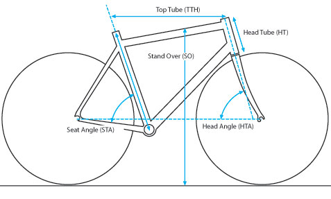

Размеры, геометрия, ростовки
Тут как с обовью, ростовки не всегда бывает достаточно, нужно мерить. Про ростовку написано тут повторятся смысла нет, с геометрией сложнее, помимо ростовки, есть не менее важный параметр, называется ЕТТ (effective top tube) или длина верхней трубы, от этого зависит насколько большим будет ощущаться велосипед, у каждого производителя, у разных моделей, размер ЕТТ как и остальных частей рамы различаются, к примеру у велосипедов Kona увеличенный передний треугольник, седло сдвинуто назад, отчего можно смело выбирать ростовку на дюйм меньше, у Cube наоборот, посадка более прямая и он кажется коротким и высоким (как старые советские, дорожные) и соответственно, чтобы колени не цепляли за руль, нужно ростовку на дюйм больше, Giant нечто среднее, поэтому не стоит гнаться за брендом, а мерить велосипеды не только от разных производителей, но и разные модели, это все сильно индивидуально.

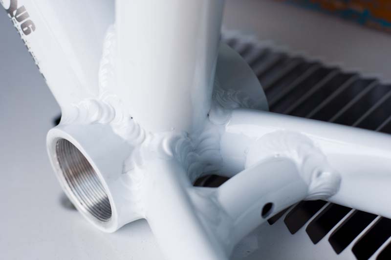

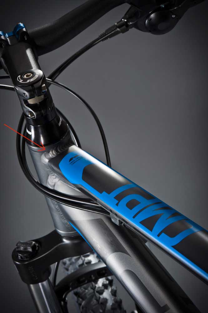

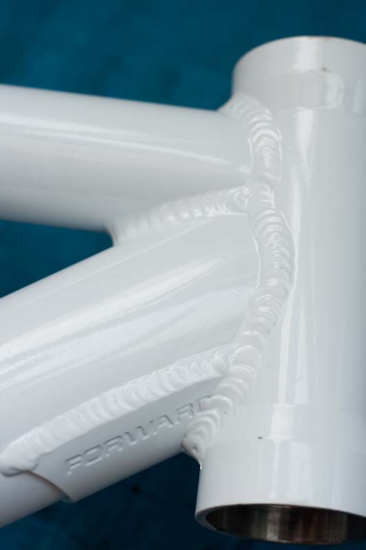

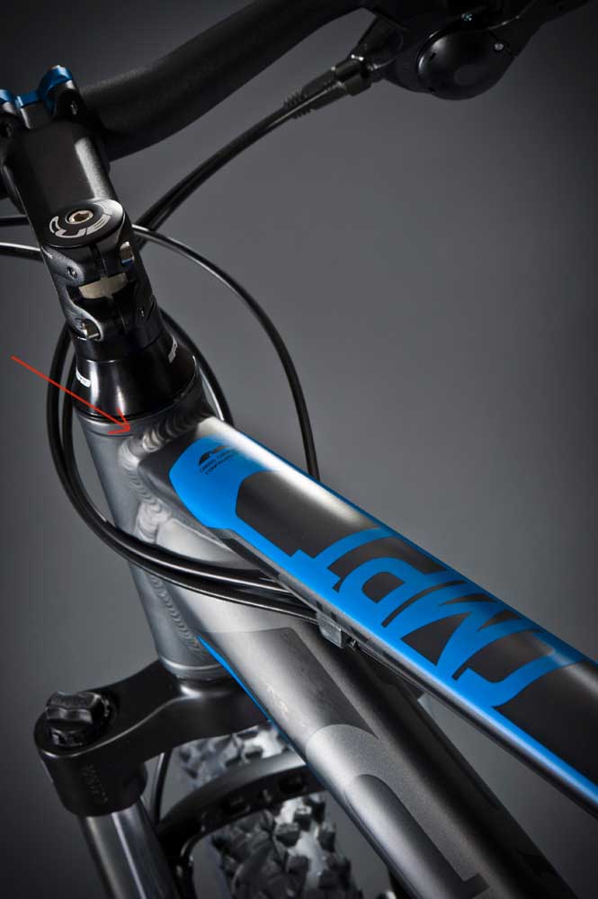

Так уж вышло, что качество рамы от цены почти не зависит, от цены зависит её вес, хотя даже не так, зависит то сколько времени разработчики корпели над чертежами и раскрученность бренда. Почти все рамы, независимо от марки и цены изготовлены и сварены в Китае, иногда китайскими роботами, но чаще руками китайцев, поэтому прежде всего нужно смотреть на сварные швы, именно на местах сварки труб появляются сначала трещины, что случается потом, можно не объяснять. способ конечно так себе, но посмотреть на швы при покупки стоит, особенно на дешевых велосипедах. Бракованная рама обычно лопается в первые месяцы эксплуатации или тысячи км, некачественная может проехать тысяч пятнадцать, качественной сносу нет.
Некачественного производителя можно вычислить по сроку гарантии, уважающий себя производитель дает пожизненную гарантию на раму или не менее пяти лет, заметьте гарантия на раму, а не велосипед в целом, на компоненты гарантия отдельна и обычно от года, конечно с некоторыми ограничениями вроде не изменения конфигурации велосипеда, неквалифицированный ремонт и тд. велосипед с гарантией полгода-год, является муляжом, покупать такое не стоит в принципе.
Примеры
Обе рамы сварены руками китайцев, на рулевой трубе (первая картинка) видно неравномерность шва, хотя шов довольно качественный, весь брак обычно видел в плохо доступных местах, в районе каретки, наплывы, дырки на швах, такую раму можно эксплуатировать, но качественной её не назовешь. Куда страшнее когда такое на рулевой трубе.. как видно из примера, дешевый форвард с российскими корнями, сварен немного лучше немецкого куба. Как я уже говорил, это не панацея, сколько это прослужит, на глаз не определить, это скорее показатель качества продукта.

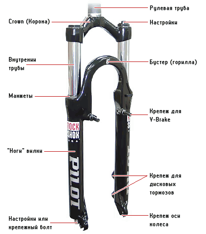

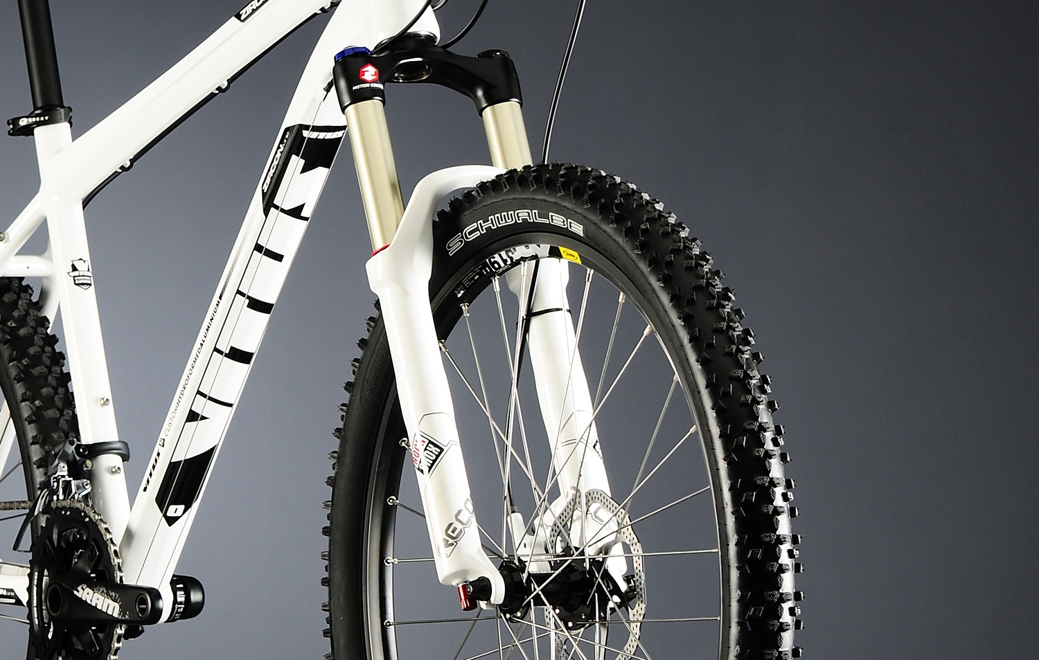

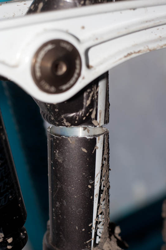

Бывают жесткие (без амортизатора вовсе), пружинные или эластомерные, пружинно-масляные и воздушно-масляные. Масло в вилке необходимо для демпфера, некое устройство не дающее пружине быстро разжиматься и катапультировать наездника.
На велосипеде ценою менее 20 тыж, скорее всего, будет пружинная вилка без демпфера, чтобы компенсировать эту особенность, производители делают вилку нереально жесткой, работа такой вилки мало похожа на работу, за 20 тыж, в лучшем случаи будет пружина с картриджным демпфером, такой демпфер не имеет регулировок, все настройки сделаны на заводе, работает такое значительно лучше, но еще не идеально ,обычно это вилки фирм RST, SR Suntour, по настоящему работающую вилку можно увидеть на велосипедах ценою выше 20 тыж, обычно это бюджетные вилки Rock Shox, на этого производителя стоит смотреть.
При покупки сильно бюджетного велосипеда с вбрейками, стоит посмотреть есть ли крепление дискового тормоза, не с целью возможного замены тормоза, вилки рассчитанные на работу с дисковым тормозом крепче.
Отличить вилку с нормальным демпфером можно и по регулятору отскока, он регулирует с какой скоростью будет разжиматься пружина после сжатия, на правильных вилках он есть всегда, обычно находится в низу вилки.

Алгоритм выбора следующий, прежде всего нужно определится вбрейк или диски, покупать велосипед с вбрейками в надежде потом поставить дисковые тормоза не лучший вариант, так как производители, на велосипеды с вбрейками, ставят втулки без крепления диска и придется менять колеса, а это довольно накладно. У обоих типов тормозов есть свои достоинства и недостатки, вбрейк дешевый и легкий, но как и все механические тормоза требует частой подстройки, у него большая мощность и большее количество недостатков, первый и самый главный, он не работает в воде и прочих грязных условиях, достаточно проста намочить обод в луже, чтоб на некоторое время остаться без тормозов, в дождь на них особенно весело. Еще одним важным недостатком, актуальным для велотуристов, колеса должны быть идеально ровными, при небольшом искривлении обода тормоз не работает, то есть, если в пути посадить восьмерку, тормоз на этом колесе работать не будет, но они самые дешевые и все их недостатки актуальны за городом, если велосипед используется только в сухую погоду, можно смело брать вбрейки, в сухую погоду он будет мощнее дисковой гидравлики и это экономия в пару тысяч рублей. Если необходим всепогодный байк, для леса, луж и грязи, то нужен велосипед с дисковыми тормозами, они бывают двух типов, механические и гидравлические. В наши дни механические тормоза почти вытеснены гидравликой, но наткнутся на них вполне реально. Качественную, а значит дорогую механику не устанавливают, в наши дни механика это скорее маркетинговый ход, дисковые тормоза выглядят привлекательнее и все ровно что они не работают, механику стоит покупать лиж с крайнем случаи или с расчетом её замены на гидравлику, в идеале нужно сразу покупать велосипед с гидравлическими тормозами, цена за велосипед будет выше 20 тыж. но получится дешевле чем потом менять механику.

Разница в скоростях. 21, 24, 27 и теперь уже 30 или 20.. тоесть на колесе 7, 8, 9 или 10 звездочек (кассета называется), на шатунах 2 или 3, 10 скоростной привод на недорогих велосипедах, пока еще, не используется, а 7рку найти довольно сложно, разве что на очень дешевых велосипедах. Разница между 8 и 9 незначительна.. скажем так, 9 более распространен но дороже, 8 дешевле и неприхотливее, что купить принципиально разницы нет, на количество скоростей можно внимания не обращать.
На сильно дешевых велосипедах могут стоять шатуны с приклепанными звездами, тоесть когда средняя звезда (как самая ходовая) сотрется, придется менять шатуны полностью, у правильных шатунов звезды съемные.
