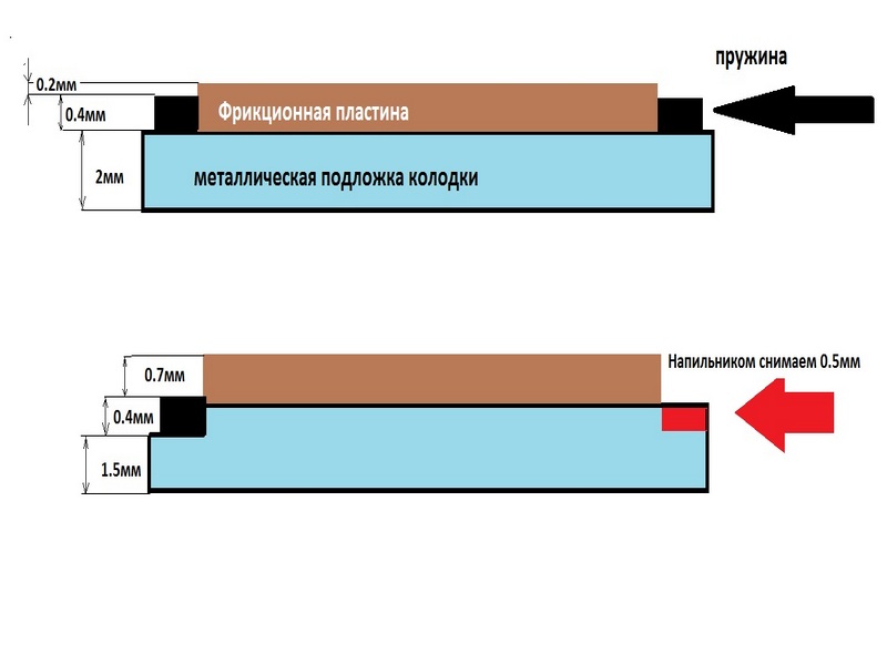

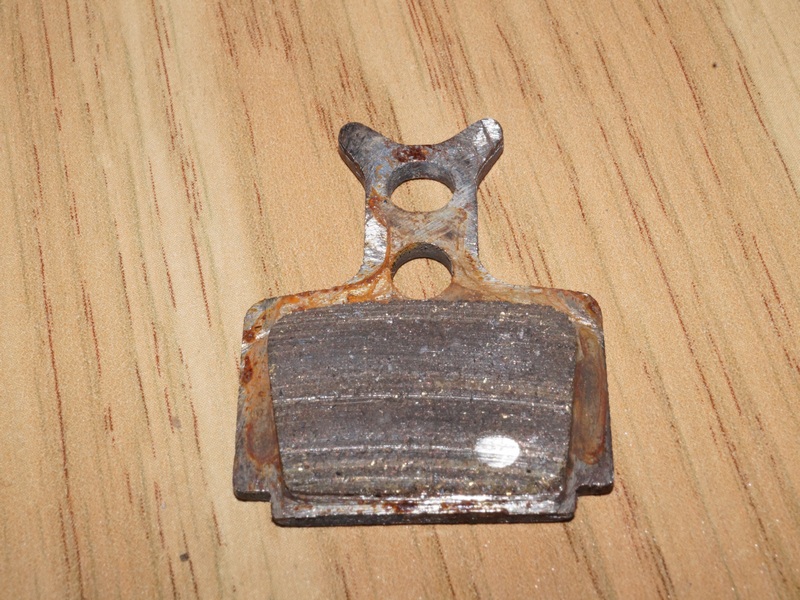

Не знаю как у Вас ,но у меня износ колодок на велосипеде почему то получается неравномерным :yep: .Одна колодка всегда стирается быстей другой.Казалось бы на одной еще можно ездить и ездить, а вторая уже стерта практически до разжимной пружинки.Обычно из двух пар вибираю две самые лучшие...устанавливаю на заднее колесо(ПЕРЕД ТОЛЬКО НОВЫЕ) и продолжаю эксплуатацию,но что делать если в негодность пришла только одна из четырех установленных на велосипеде?

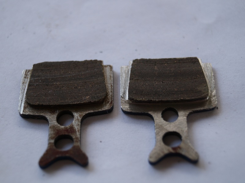

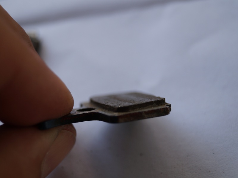

На вернем рисунке видно что остаток фрикционной части до пружинки всего то 0.2мм. Если взять напильник и сточить металлическую подложку (например на 0.5мм) то тем самым мы увеличим растояние между пружинкой и краем фрикционной накладки так же на 0.5мм. На нижне рисунке показано изменения после обработки напильником. Рабочая часть накладки =0.7мм(вместо 0.2мм) Если толшина фрикционной части новой колодки равна 2 мм то из остаточной толшины 0.2мм(10%) мы получили 0.7мм(а это 35%) от новой колодки!
Время потраченное на "тюнинг" колодки составило 10минут. Ну если учесть, что колодок мне в среднем хватает на 1500км то ресурс увеличен примерно километров на 500 !!!
P.S Можно было бы купить новые :) ...но, когда хочется катать ,а колодок под рукой нет ,то выход есть и очень прост!
Новые колодки давно лежат и ждут своей очереди....в то время как старые(доработанные) прошли уже больше 600км или 2.5 месяца эксплуатации.

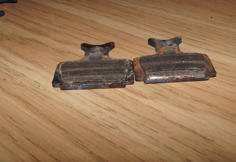

Сообщениеgerakl123 » 07.12.2014, 19:28
С момента прошлой доработки прошло уже более 3х месяцев(примерно 10 ПВД).Один раз снимал и протачивал каждую накладку.Интересно было добить до конца.Добил :-D на одной из них показалась заклепка.
Проблемм в работе тормозов обнаружено не было.Тонкий остаточный слой сорвать так и не получилось.Прокачкой не занимался..тормоза работали без всяких проблемм.
