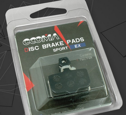

Случилась у меня беда, по собственному раздолбайству при разборе тормозов забыл вкрутить тонкий шестигранник.
И в таком состоянии вел был выкачен на прогулку, в общем колодки выпали, где их купить я нашёл, но боюсь что я не знаю всей картины и что оттуда ещё могло выпасть?
Есть комплекты как на втором фото во вложении, там две колодки и металлическая тонкая часть.
Кроме этого понятно что вытекло масло. но вот как узнать будут ли работать после вставки колодок или только новые брать?
я не механик поэтому сильно не пинайте

Ничего там у тебя вытечь не должно, этот болтик только держит колодки, просто выпали колодки с пружинкой, купи их поставь на место не забудь про болтик и катай на здоровье. Только поршни может быть проблема раздвинуть, ну тут уж если руки не золотые догадаешся что отверткой просто раздвинуть надо, а если не получится страви тормозухи капельку.

так вот в том то и дело что судя по виду поршня там нет, что-то типа металлического эммм... ковшика чтоли :) внутри

Так у тебя и поршень выпал? И соответственно масло вытекло?
СообщениеAxelmax » 28.11.2014, 15:42
видимо да, так как колесо точно было в масле
судя по всему проще новый ставить тормоз и не заморачиваться? поршня то я наверное нигде не найду?

Ну можно заказать поршень, зависит от тормозов. В некоторых случаях запчасть как новый тормоз выходит. Какая модель?
СообщениеAxelmax » 28.11.2014, 16:15
Tektro Draco, 160mm судя по описанию
вел stels navi 900 тормоз был стоковый

Сфоткай тормозную машинку как она сейчас есть и выложи фотку.
