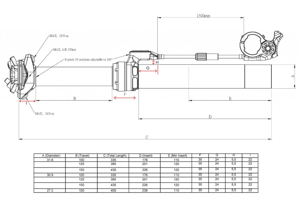

Размеры KS Lev

Мы с Игорем тебе пытаемся намекнуть, что длины 435мм и 150мм хода не нужно совсем и что подседельная труба у подвесов часто имеет заметно меньшую вместимость, чем у хардтейла. Обычные подседелы народ подпиливает частенько, потому как самое нижнее положение достаточно высоким получается. В итоге зайдет в раму так, что длины твоих ног хватит на 60мм выдвинутого подседела например. На спусках захочешь ниже опустить, а никак. Подумай хорошенько, измерь свой подседел на максимально высоком для тебя положении.
СообщениеWladimir » 12.08.2013, 17:58
На GT Sensor 2.0 с размером рамы M (18") изначально идёт подседельный штырь 400 мм диаметром 31.6 мм. Максимум можно всунуть 205 мм (дальше не идёт, т. к. рама изогнута). Сверху 400 - 205 = 195 мм. При такой высоте до нижнего положения педали достаю при полностью разогнутой ноге в коленях. Т. е. это правильная высота для езды по ровному асфальту.
KS Lev 385 мм вставляется максимум на 201 мм. (В GT Sensor 2.0 войдёт весь).
KS Lev 435 мм вставляется максимум на 226 мм. (В GT Sensor 2.0 войдёт только 205 мм из 226 мм).
KS Lev 385 мм придётся вставить на 185 мм, чтобы на максимуме была высота на полный разгиб ног в коленях.
KS Lev 435 мм придётся вставить до упора, на 205 мм. Выпирать из рамы будет на 21 мм (против 16 мм у KS Lev 385 мм), но общая максимальная высота будет на 55 мм больше. (55 = (21 - 16) + (435 - 385)).
На 21 мм или на 16 мм будет выпирать из рамы - небольшое отличие. Но на KS Lev 435 мм сможет комфортно ездить и человек с большим ростом, чем у меня. А KS Lev 385 мм вставлять до упора нет смысла, тогда на поднятом по максимуму сиденье у меня не будут полностью разгибаться ноги в коленях при езде по асфальту.
Что предпочтительнее на Ваш взгляд?

Что-то ты меня запутал. :-D У меня рост 179, достаточно длинные ноги. Рама М, подседел 385 с ходом 125. Хватает на все. В раму не скажу насколько входит, но дальше минимальной отметки намного.
В смысле у меня в раме "окно" 8-) , не минимальная отметка на подседеле.
СообщениеMaDTapKi » 13.08.2013, 09:28
А теперь вопрос... А нахрена впихивать подседел до упора?? О_о народ наоборот лишнее режет штоб нее возить ненужный люминь, а ты хочешь его впиндюрить по самые помидоры... Не понимаю мож чего-то??
Сообщениеevermax » 13.08.2013, 09:58
И кстати автор нога в нмт не должна разгибаться полностью как ты пишешь. У самого ks dropzone 385 125 хватает за глаза, брал на компонентс за 5500 кажется, лев-дрын 150 это перебор))
