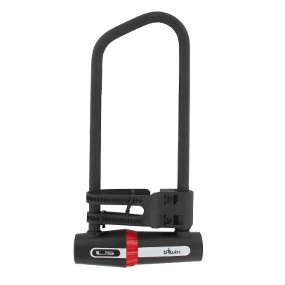

СообщениеWaasja » 11.11.2011, 10:03
Видел в Декатлоне такой замок B'TWIN
Велозамок U 5 со скидкой 60% стоит 560 р весит только кг под 1,5

СообщениеПушной звер » 11.11.2011, 10:48
вчера добрался до магаза, в надежде купить это
нету... гдеб этот цепок достать, или сильнопохожий.. чтоб полуметровые болторезы не брали.
на сайте булата, его тоже нет.. видимо уже не производят.
