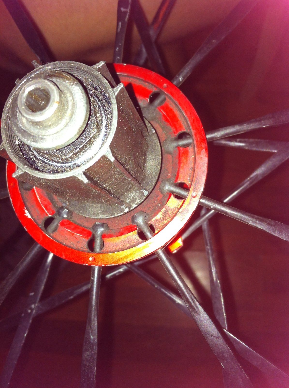

СообщениеAlik » 11.09.2015, 21:33
В итоге поставить mtb-ную кассету не получилось. Кто знает что это за стандарт барабана на втулке? [attachment=0]IMG-20150911-WA0000.jpg[/attachment]
СообщениеПушной звер » 11.09.2015, 21:47
Alik \$m[1]:Кто знает что это за стандарт барабана на втулке?
Campagnolo это
Добавлено спустя 9 минут 39 секунд:
да и вполне возможно что на ту втулку, есть в продаже барабан под шимано
