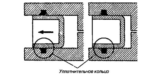

СообщениеFox » 19.02.2012, 20:08
Почему возвращаются поршни при отпускании тормозной ручки?
Ответ
Рисунок
Уплотнение поршня спроектировано так, что при торможении оно незначительно деформируется и по окончании торможения возвращает поршень обратно в иилиндр. По мере износа тормозных накладок поршень смешается в уплотнительных кольцах для компенсации зазора, но он всегда возвращается в пределах заданного расстояния. Это означает, что суппорт обеспечивает автоматическую компенсацию износа тормозных накладок.
Я не стал рисовать и писать своими словами. Вся инфа в свободном доступе)
servicemansms . Где ошибка?
И если все же я ошибаюсь, то можно мне объяснить, как жидкость отводит поршни от диска? Вакуум?

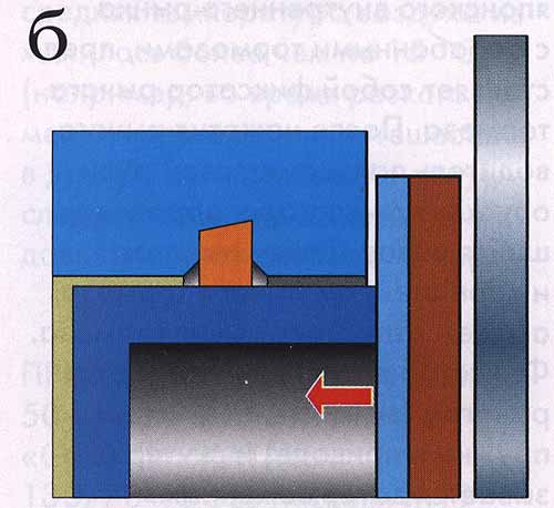

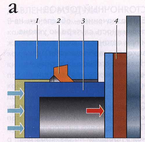

СообщениеFox » 21.02.2012, 11:52
Долго и искать не пришлось)( оказывается на веломании этот вопрос давно разжеван )
Но для верности еще пара картинок)
При давлении в системе
При отсутствии давления
Ну и что бы не переписывать, идем сюда
На всяк случай, пост 129
С картинками и пояснениями. Кому лень читать, то суть эксперимента - даже при отсутствии гидролинии, то есть тупо калипер в руках, сдвигаем поршни пальцами, отпускаем и вуаля, поршни отползают назад.
Я предполагаю, что все мои ссылки будут посланы, мол что такое на заборе тоже написано)
А посему продолжается поиск для эксперимента, никому ненужного калипера)
