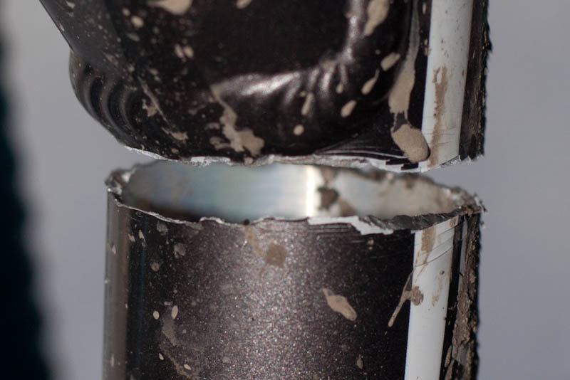

СообщениеПушной звер » 15.12.2011, 20:22
вот покрупнее если каму интересно..
видно что лопнуло в месте сварки, а правая часть уже от перегибов, что даже краска полопалась.

как оказалось танука сделана из 7005того люминия, а я почемуто думал что из привычного 6061.. если кто не знает 7005 это алюминий+цинк.. а 6061 алюминий+магний\кремний, хотя в процентах в 7005 магния больше, чем в 6061 но больше всего цинка, там вопче всего больше ~6% примесей, а в 6061 примерно два.. есть еще 6011 из которого делают православный giant, но точно что это я не нашел, там с ванадием чтота, несуть..
а в чем суть??? вы видели чтоб варили цинк? вот и я не видел.. хотя и магний не варят, но в 6061 примесей куда меньше..
так вот, ВСЕ коны сделаны из 7005 алюминия..
что у нас еще ламается но не гавно? это корратек, у них разброс по моделям, есть и 6061 и 7005..
вывод, изза этой вот, не большей особенности, получаем кучу брака с дефектами сварки..
кстате 7005 крепче 6061, меньше подвержен усталости, но наткнутся на брак шансов куда больше.
совсем забыл, есть еще 7075, ~8-9% примесей, самый крепкий из сплавов алюминия, видимо нормальна сварить его, непосильная задача, вот и не делают из него велеги
СообщениеFaTTy » 16.12.2011, 07:28
Не путай свойства отделных металлов со свойствами сплавов. 6061 и 7005 прекрасно варятся с соблюдением необходимых технологических условий.
