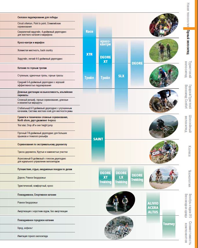

http://velorace.ru/news/ID_62.html - каталог Shimano 2012. Можно скачать в виде PDF. Там есть что почитать и посмотреть. Приблизительно расписано какой компонент для чего. Ессесно там не будет слов, что Турней плохой)) Он просто простой, дешевый и т.д.)))
Выдрал табличку что куда))
Shima
