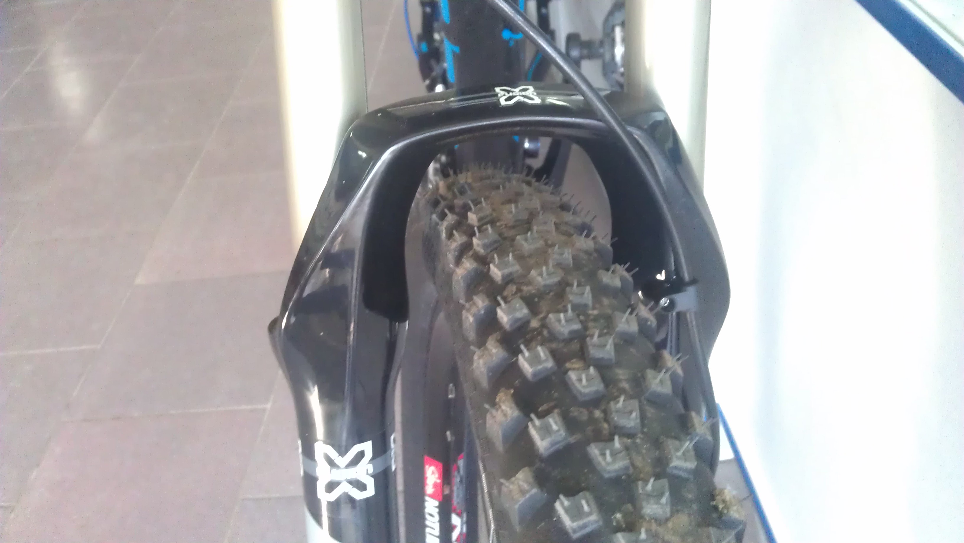

СообщениеDiabolo80 » 30.07.2014, 14:53
+ 1 X-fusion
У меня Slide (29" аналог Вельвета)отличная вилка. Демпфер RL2 работает выше всяких похвал, внутри нет ни грамульки пластика, все сделано из металла. Сальники в сравнении с RS просто божественны. Воздушная нога с пружинной негативкой, пробить у меня не разу не вышло(хотя накачано существенно меньше чем указано в табличке). Единственно есть небольшой гемор с переборкой, нужен хитрый съемник, но если действовать аккуратно можно и без него обойтись.
Грязевой зазор с резиной 2,4 огоромен
