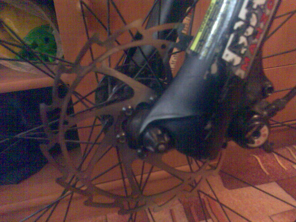

СообщениеKamael » 24.03.2008, 14:23
вот такая картина спереди...!у меня есть 1 переходник,но я его как не крутил.никуда он не подошел!!!!хотя вроде должен был идти на перед,как мне сказали в магазе!извините что качество фотки не очень (( на телефон фоткал!

СообщениеAHTEPO » 24.03.2008, 14:29
Мажорный диск! Врагов крошить! :orc:
